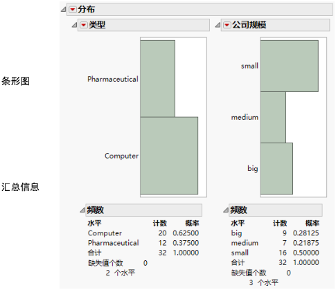

条形图给出下列回答:
• 计算机公司比制药公司多。
代表计算机公司的直条比代表制药公司的直条大。
• 小公司最常见。
代表小公司的直条比代表中等和大规模公司的直条大。
附加的汇总输出提供了详细的频数。该报表将在“分类变量的分布”中讨论。

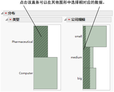

与直方图一样,点击每个直条会突出显示数据表的行。若创建了多个图形,点击一个条形图中的某个直条会突出显示其他条形图中相对应的一个或多个直条。
例如,假设您想查看制药公司的公司规模的分布。点击类型条形图中的“Pharmaceutical”直条,制药公司将在公司规模条形图中突出显示。图 4.8 显示出尽管该数据表中的大多数公司是小规模公司,但大多数制药公司是中等规模或大规模公司。
此外,数据表中相对应的行会被选定。
