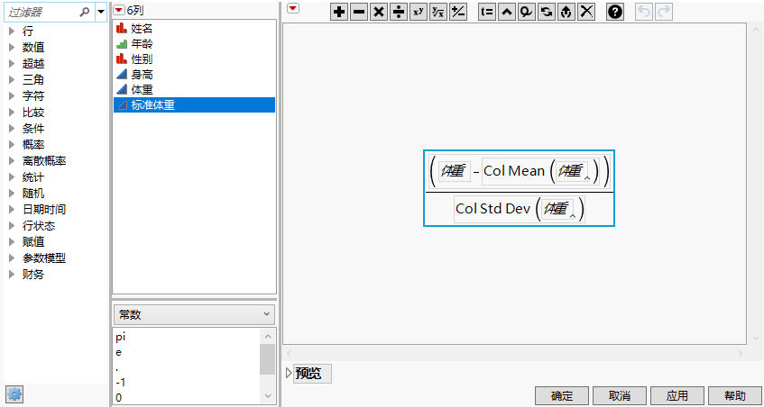

接下来,输入对体重值进行标准化的公式。
1. 在选定初始缺失项时,点击“列”列表中的体重。
2. 点击“公式编辑器”小键盘中的减号按钮 Image shown here。
减号之后将出现新的缺失项,如图 7.20 所示。
3. 再次点击体重。
4. 点击“函数”列表,然后选择统计。
5. 从统计列表中选择 Col Mean。
6. 选择整个表达式。
蓝框现在应该包含整个公式。
7. 点击小键盘中的除号按钮 Image shown here。
这将为整个表达式生成一个选定的缺失分母。
8. 再次点击列选择器列表中的体重。
该列将被选定到分母中。
9. 从“统计”列表中选择 Col Std Dev。
图 7.20 生成公式
Building a Formula
10. 通过点击确定关闭“公式编辑器”。
11. 通过点击确定关闭“列信息”窗口。
