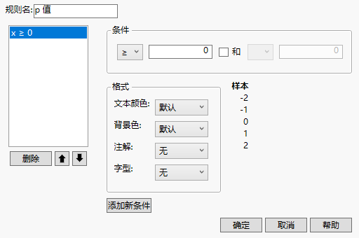

添加规则
要添加规则,请执行以下步骤:
1. 打开 JMP“首选项”窗口。
2. 选择“报表”首选项组。
3. 点击管理规则。
“条件格式规则”窗口随即显示。
4. 点击添加。
“条件格式规则”窗口随即显示。占位符规则显示在左侧。
图 9.15 添加条件格式规则
Adding a Conditional Format Rule
5. 按照添加条件所述添加和设置条件格式。
6. 点击确定保存新规则并返回至上一个“条件格式规则”窗口。
7. 选择已启用规则启用规则。

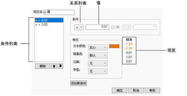

要更改规则的条件格式,请执行以下步骤:
1. 在“条件格式规则”窗口中,从列表中选择规则。
2. 点击编辑。
“条件格式规则”窗口随即出现,显示选定规则的当前条件。
图 9.16 “条件格式规则”窗口
Conditional Format Rule Window
“p 值”的默认规则包括两个条件。列表的顺序指示应用规则的顺序。例如,p 值为 0.04 将不调用第一个规则 (x < 0.01),但会调用第二个规则 (x < 0.05)。

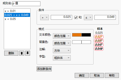

提示:当您点击添加新条件时,条件及其格式设置会立即添加至条件列表底部,“条件”和“格式”区域恢复为其默认设置。请在点击添加新条件前先验证您的设置。
4. 验证您的设置后,点击添加新条件将条件添加至规则。
5. 使用 Image shown here 和 Image shown here 按钮确定条件在列表中的位置。
图 9.17 添加具有格式规则的条件的示例
Example of Adding a Condition with Formatting Rules
