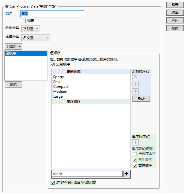

图 A.28 显示 Car Physical Data.jmp 样本数据表中车型列的“值顺序”面板。涉及车型值的报表按以下顺序放置这些水平:Sporty、Small、Compact、Medium 和 Large。使用“值顺序”列表右侧的按钮可指定您希望的值顺序。
图 A.28 “车型”的“值顺序”列属性
Value Order Column Property for Type
