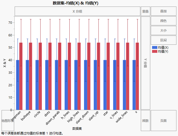

创建原始图形
1. 选择帮助 > 样本数据文件夹,然后打开 JMP Man Dozen.jmp。
2. 选择图形 > 图形生成器。
3. 选择 X 和 Y 并将其拖至 Y 区域。
4. 选择数据集并将其拖至 X 区域。
5. 点击“条形图”元素 此处显示图片。
6. 对于“误差区间”,选择标准差。
图 9.43 JMP Man Dozen.jmp 的原始图形
此处显示图片
您可以看到这些观测的均值和标准差是相同的,所以该图可提供的信息不多。使用预设图可以更深入地了解数据。

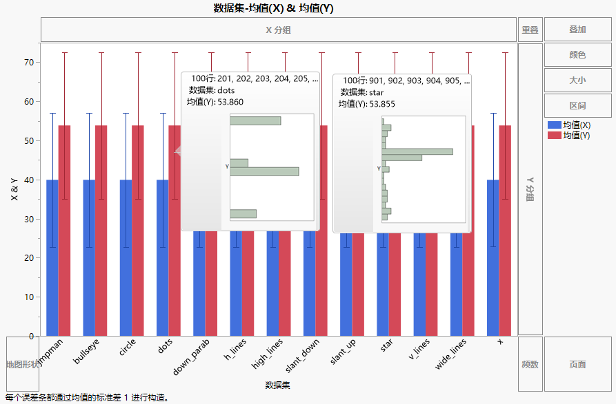

2. 指向某些直条。在本例中,指向点和星形对应的红条。
提示:要使悬停标签保持不变以便与其他悬停标签进行比较,请点击右上角的固定图标 此处显示图片。请参见固定 JMP 图形中的悬停标签。
图 9.44 示例:预设直方图
此处显示图片
您可以看到测量值的分布明显不同。但您想查看另一种图形,散点图。

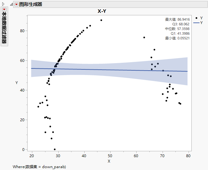

您希望对所有图形使用相同的 X 和 Y 角色分配(将 X 变量分配给 X 轴,Y 变量分配给 Y 轴)。您还需要将平滑线更改为拟合线,并将带有摘要统计信息的标题框添加到散点图。
您可以在“图形生成器”中定制图形,然后将该图形复制为模板并将其应用于该图形中的所有悬停标签。
定制图形
1. 悬停在 down_parab 对应的蓝条上方,并点击该图形以便在新窗口中打开它。
该图形在“图形生成器”中打开。
注意:请注意,启动一个预设图时,您会在左侧看到一个“本地数据过滤器”。您可以使用“本地数据过滤器”展开并更改该图形。详细信息,请参见JMP 报表中的本地数据过滤器。
2. 点击“图形生成器”红色小三角并选择显示控制面板。
3. 点击“拟合线”元素 此处显示图片。
4. 点击标题框图标 此处显示图片。
5. 在“标题框”下,将“汇总统计量”改为 5 数汇总。
6. 点击完成。
图 9.45 down_parab 的定制图形
此处显示图片
7. 点击“图形生成器”红色小三角菜单并选择保存脚本 > 至剪贴板。
8. 关闭该“图形生成器”窗口。
9. 在原始图形中,右击并选择悬停标签 > 粘贴 Graphlet。
这会将定制图形作为模板应用到所有悬停标签图。悬停在一些直条上方以查看更改。

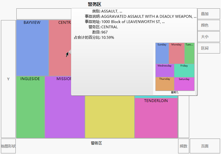

您可以看到旧金山不同警务区的矩形树图。
5. 右击该图形并选择悬停标签 > 矩形树图。

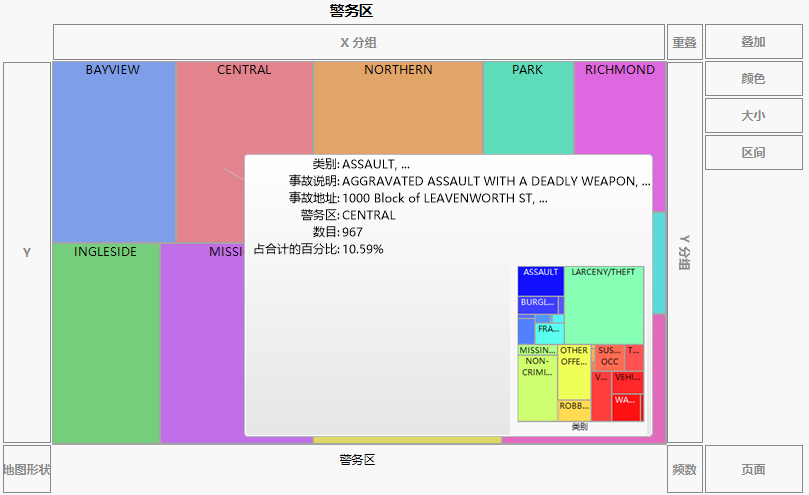

6. 将光标置于“中央”上方以查看悬停标签图。
图 9.46 “中央”对应的初始悬停标签图
此处显示图片
悬停标签图显示了每个警务区各周中星期几所发生的事件数。而在本例中,您想要按类别查看每个警务区发生的事件数。

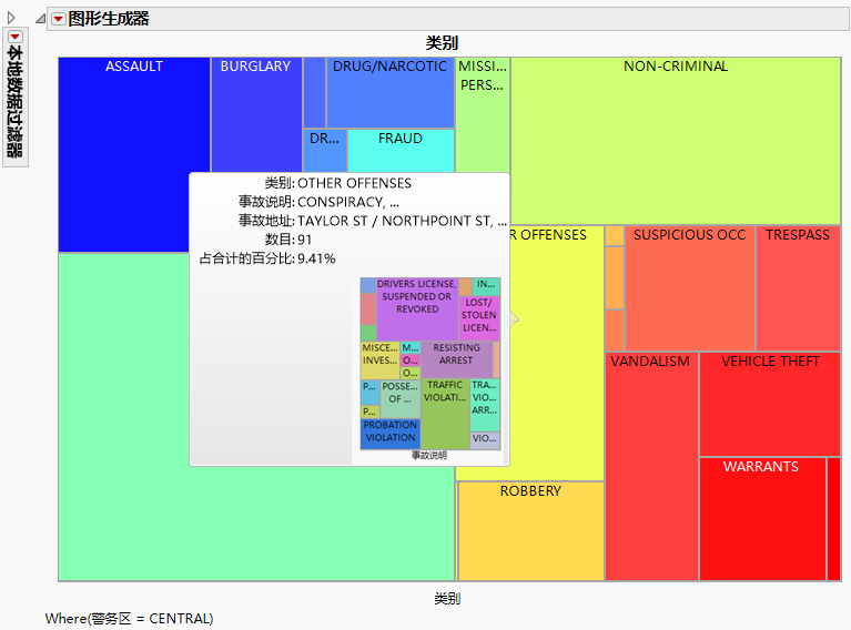

5. 在“图形生成器”中,再次将光标置于“中央”上方,以查看更新的悬停标签图。
图 9.48 “中央”对应的更新的悬停标签图
此处显示图片
悬停标签图显示了按类别划分的每个警务区发生的事件数。
6. 点击悬停标签图以启动它。
7. 将光标置于“其他犯罪”上方。
图 9.49 “其他犯罪”类别的第二级悬停标签图
此处显示图片
悬停标签图的第二级按事件描述显示“其他罪行”类别中的事件数。

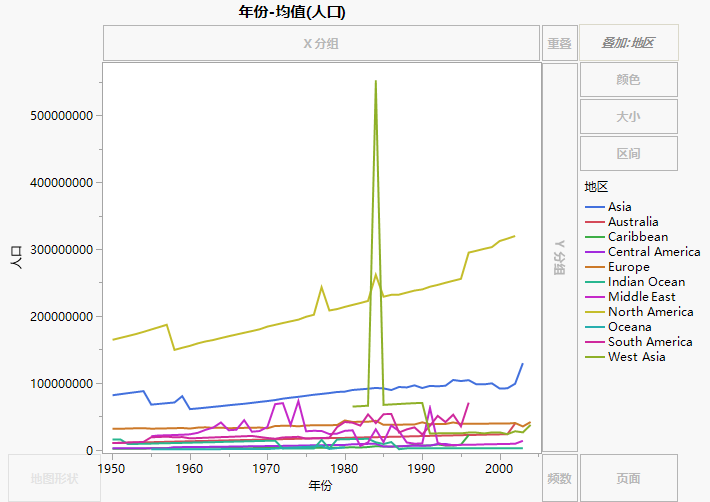

创建原始图形
1. 选择帮助 > 样本数据文件夹,然后打开 PopAgeGroup.jmp。
这些数据显示了世界各个地区和国家的年龄比率。
2. 选择图形 > 图形生成器。
3. 选择人口并将其拖至 Y 区域。
4. 选择年份并将其拖至 X 区域。
5. 选择地区并将其拖至叠加区域。
6. 点击“线图”元素 此处显示图片。
图 9.50 每年按世界各地区划分的人口年龄比率均值
此处显示图片
该图显示了不同年份世界各地区按年龄划分的人口均值。在悬停标签图中,您希望看到一个更加细化的视图,其中显示的是按国家而非地区划分的影响。
7. 请让该窗口保持打开状态。
复制和粘贴图形

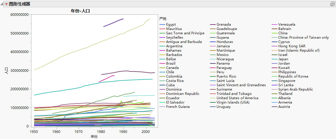

1. 点击“图形生成器”红色小三角并选择重新运行 > 重新运行分析。
随即显示原始图形的副本。
2. 在该图形的副本中,选择国家并将其拖至叠加区域。
地区将被国家取代。
3. 点击完成。
图 9.51 每年按国家划分的人口年龄比率均值
此处显示图片
4. 点击“图形生成器”红色小三角并选择保存脚本 > 至剪贴板。
5. 关闭该图形。
6. 在原始图形中,右击并选择悬停标签 > 粘贴 Graphlet。

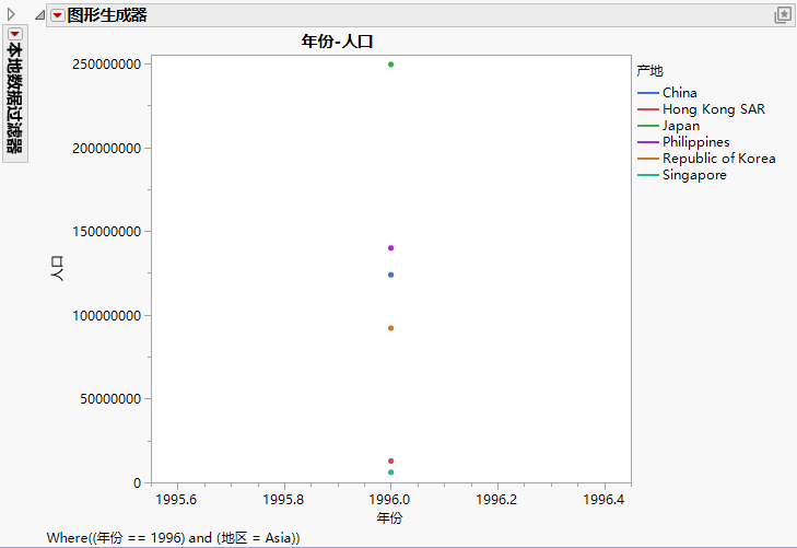

7. 悬停在“亚洲”线条上方,然后点击以启动悬停标签图。
图 9.52 按国家和年份显示亚洲地区年龄比率的悬停标签图
此处显示图片

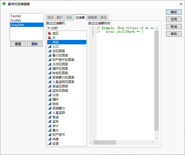

因为我们仍按年过滤,所以这个视图太细化,不太有用。您想要删除年份过滤器,以便图形只按地区过滤。
8. 关闭亚洲地区的悬停标签图。
删除过滤器列
1. 右击原始图形并选择悬停 标签 > 悬停标签编辑器。
2. 在 Graphlet 窗口中,点击过滤器选项卡。
3. 选择年份,即您不想再依据其过滤的列。
图 9.53 忽略“悬停标签编辑器”中的过滤器
此处显示图片
4. 点击确定。

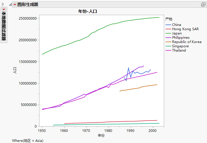

图 9.54 按国家显示亚洲地区年龄比率的悬停标签图
此处显示图片
您可以看到,悬停标签图不再按年份过滤,而是仅按地区过滤,从而创建了更有用的可视化视图。

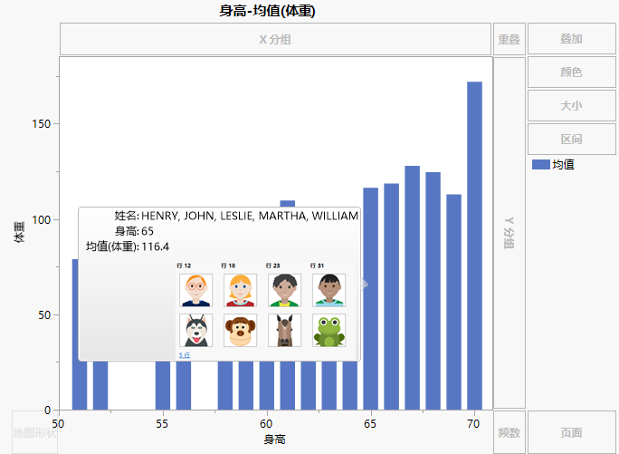

示例:在悬停标签中显示多个图像
对于带标签的列,悬停标签可以包含来自第一个带标签图像列的图像和来自带标签文本列的最多四个值。要显示更多带标签的图像或文本观测,请使用“标签查看器”。
1. 选择帮助 > 样本数据文件夹,然后打开 Big Class Families.jmp。
2. 选择图形 > 图形生成器。
3. 选择体重并将它拖至 Y 区域。
4. 选择身高并将它拖至 X 区域。
6. 悬停在身高为 65 英寸的直条上并点击“固定”此处显示图片。
图 9.55 仅带有初始图像的悬停标签
此处显示图片
尽管该直条中包含五个姓名,但只有第一个图像 (Henry) 显示在悬停标签中。您想在悬停标签中看到更多图像。
7. 在图中右击并选择悬停标签 > 标签查看器。
图 9.56 带有多个图像的悬停标签
此处显示图片
现在最多有八个图像出现在悬停标签中。
8. 要查看其他图像,请在悬停标签中点击缩略图。
9. 在“标签查看器”中,点击前进箭头 此处显示图片 以查看第五个图像。
