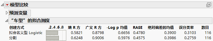

1. 选择分析 > 预测建模 > 模型比较。
2. 选择以 Prob 开头的所有列,并点击 Y,预测变量。
3. 点击确定。
图 11.7 最初的“模型比较”报表
此处显示图片
该报表显示“分割”模型的“熵 R 方”和“广义 R 方”的值略高,而“误分类率”的值略低。

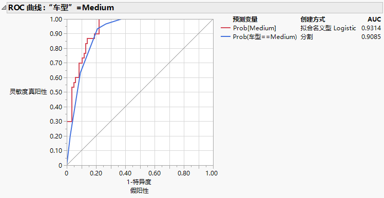

4. 点击“模型比较”红色小三角并选择 ROC 曲线。
显示了针对每个车型的 ROC 曲线。Figure 11.8 中显示了 Medium(中型车)车型的曲线。
图 11.8 车型为“Medium”的 ROC 曲线
此处显示图片
通过查看所有 ROC 曲线,您会发现这两个模型的预测能力差不多。

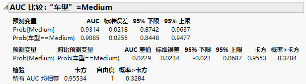

5. 点击“模型比较”红色小三角并选择 AUC 比较。
显示了针对每个车型的“AUC 比较”报表。Figure 11.9 中显示了 Medium(中型车)车型的报表。
图 11.9 车型为“Medium”的 AUC 比较
此处显示图片
该报表显示了两个模型的 AUC 值(ROC 曲线下面积)之间的差值的假设检验结果。通过检查这些结果,您会发现车型的任何水平的 AUC 值之间都不存在统计差异。
您可以得出结论认为这两个模型的预测能力没有很大的差异,原因如下:
• R 方值和 ROC 曲线相似。
• AUC 值之间不存在统计上的显著性差异。
