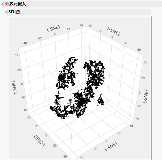

图 11.4 三维 t-SNE 图的示例

每个三维图都显示了相应降维方法的前三个嵌入成分的坐标。将 UMAP 与 t-SNE 方法加以比较后发现,UMAP 方法所用的计算时间较少,同时也提供了更紧密的数据聚类。与Figure 11.4 中的三维 t-SNE 图相比,三维 UMAP 图中可见更多明显的聚类。
提示:您可以旋转该网格以便更清晰地查看聚类。
