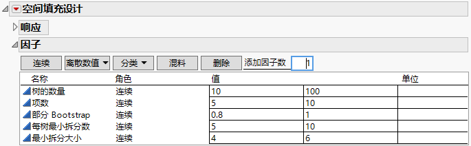

下一步,您将调节变量添加至“因子”部分。
2. 点击连续型,将 X1 更改为树的数量,然后将值设置为 10 到 100。
3. 点击连续型,将 X2 更改为项数,然后将值设置为 5 到 10。
4. 点击连续型,将 X3 更改为部分 Bootstrap,然后将值设置为 0.8 到 1。
5. 点击连续型,将 X4 更改为每树最小拆分数,然后将值设置为 5 到 10。
6. 点击连续型,将 X5 更改为最小拆分大小,然后将值设置为 4 到 6。
图 5.12 空间填充设计的调节因子

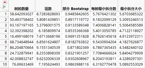

11. 点击均匀以生成均匀设计,在该设计中您的调节表将包含 10 次试验,有 5 个变量的值分散在整个设计空间中。
12. 点击制表以生成您的调节设计表。
图 5.13 调节设计表
此处显示图片
注意:JMP 将设计表条目舍入为整数,以便在 Bootstrap 平台中使用。

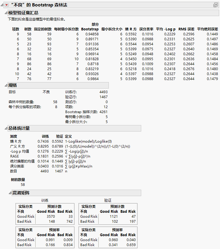

使用调节设计表中的设置构建了十个 Bootstrap 森林。提供了所有拟合的汇总表以及最佳模型的详细信息。
图 5.14 10 个模型的调节表 Bootstrap 森林法报表
此处显示图片
“模型验证集汇总”报表提供了验证集的汇总统计量。回想一下,验证集设置为占数据的 25%。列出的第一个森林有 58 棵树,每次拆分抽样 8 项,是具有最高验证熵 R 方 (0.5525) 的森林。该森林被选为 10 个森林的最佳拟合,报表的“总体统计量”部分中提供了该森林的性能。
提示:右击模型汇总表并选择“制成数据表”,以探索调节变量对模型性能测度的影响。
