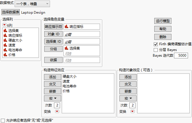

1. 选择帮助 > 样本数据文件夹,然后打开 Design Experiment/Laptop Design.jmp。
2. 运行选择脚本。
图 18.6 “选择模型”启动窗口
此处显示图片
唯一的分组变量为选择集,因为只有一个调查和一个响应者。
3. 点击运行模型。

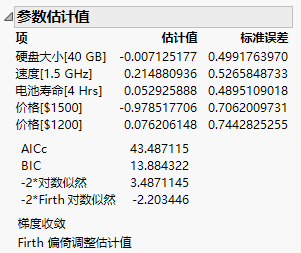

图 18.7 试行调查的参数估计值
此处显示图片

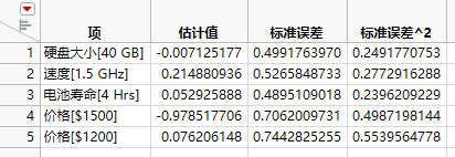

要构造将要提供给 10 个响应者的最终选择设计,您需要参数估计值的先验均值和方差。Figure 18.7 中的分析提供了参数均值的估计值(估计值)及其标准误差的估计值(标准误差)。您需要将标准误差视为标准差的先验估计值。下一步,要计算特性的方差估计值,需构造一个 JMP 表并将标准误差进行平方。
4. 右击“参数估计值”报表并选择制成数据表。
5. 在新数据表中,右击标准误差列标题并选择新建公式列 > 变换 > 平方。
名为标准误差^2 的列将添加到数据表中。其值将作为选择模型参数的先验方差估计值。
图 18.8 最后一列中包含方差估计值的“无标题”数据表
此处显示图片
