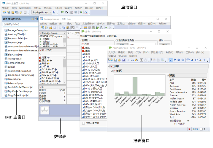

JMP 包含按照统计分析类型组织的多个平台。例如,“分布”平台使用直方图、其他图形和报表生成一元分析。您可以在此“分布”平台中分析数据,然后选择其他平台更为彻底地检查数据。结果导致若干窗口同时打开:至少包括数据表、平台启动窗口和分析结果。
Figure 2.2 显示了一个典型的 JMP 会话。请注意,这些窗口不会最大化,这样您可以从一个窗口快速切换到另一个窗口。
图 2.2 剖析 Windows 上的典型 JMP 会话
