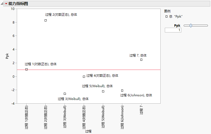

Figure 9.13 显示 Process Measurements.jmp 样本数据表的“能力指标图”报表。使用非正态分布拟合了六个变量。使用正态分布拟合了过程 7。使用“能力指标图”红色小三角菜单中提供的“添加总 Sigma 点标签”选项为点添加了标签。
图 9.13 具有非正态分布的能力指标图
此处显示图片
