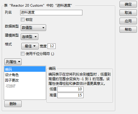

除“加速寿命试验设计”之外的任何实验设计平台创建设计时,JMP 会为具有数值数据类型的每个非混料因子定义一个“编码”列属性。Figure A.12 显示 Design Experiment 文件夹下 Reactor 20 Custom.jmp 样本数据表中进料速度列的“编码”列属性面板。
图 A.12 “进料速度”的“编码”属性面板
此处显示图片
