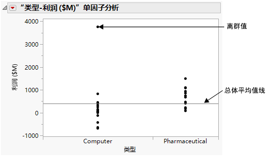

图 5.15 公司类型-利润
此处显示图片
“计算机”类型中有一个离群值。该离群值扩大了图形的范围,使得利润的比较很困难。排除并隐藏该离群值:

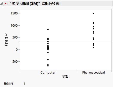

4. 要重新创建不包含离群值的图形,点击“‘类型-利润 ($M)’单因子分析”并选择重新运行 > 重新运行分析。可以关闭原始“散点图”窗口。
图 5.16 更新的图形
此处显示图片
删除离群值可以帮助财务分析人员更加清晰地查看数据。

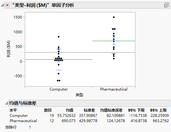

5. 要继续分析关系,从“‘类型-利润 ($M)’单因子分析”旁边的红色小三角中选择下列选项:
‒ 显示选项 > 均值线。这会将均值线添加到散点图中。
‒ 均值和标准差。这将显示一个报表,其中提供平均值和标准差。
图 5.17 均值线和报表
此处显示图片
解释结果
财务分析人员想知道计算机公司利润和医药公司利润的比较情况。更新的散点图显示医药公司比计算机公司的平均利润要高。在报表中,若您从一个均值中减去另一个均值,利润差异大约为 $6.35 亿。图形还显示某些计算机公司的利润为负值,而所有医药公司的利润均为正值。

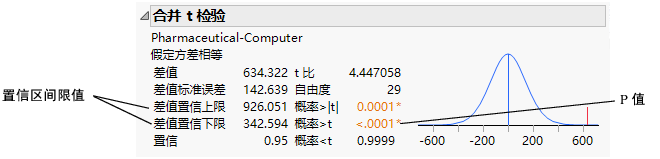

要执行 t 检验,点击“单因子分析”红色小三角并选择均值/方差分析/合并的 t。
图 5.18 合并 t 检验结果
此处显示图片
p 值为 0.0001,小于显著性水平 0.05(表示统计显著性)。因此,财务分析人员可以推断出样本数据的平均利润的观测差异具有统计显著性。这意味着在更大总体中,医药公司的平均利润不同于计算机公司的平均利润。
结论
