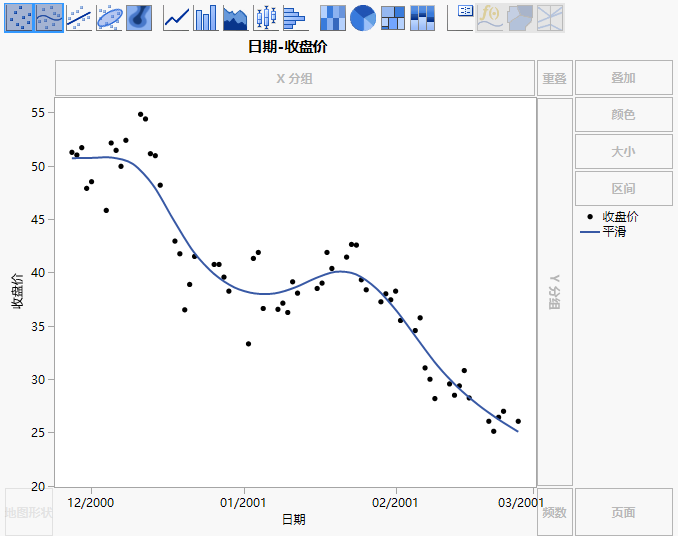

图 4.32 带平滑线的叠加图
此处显示图片

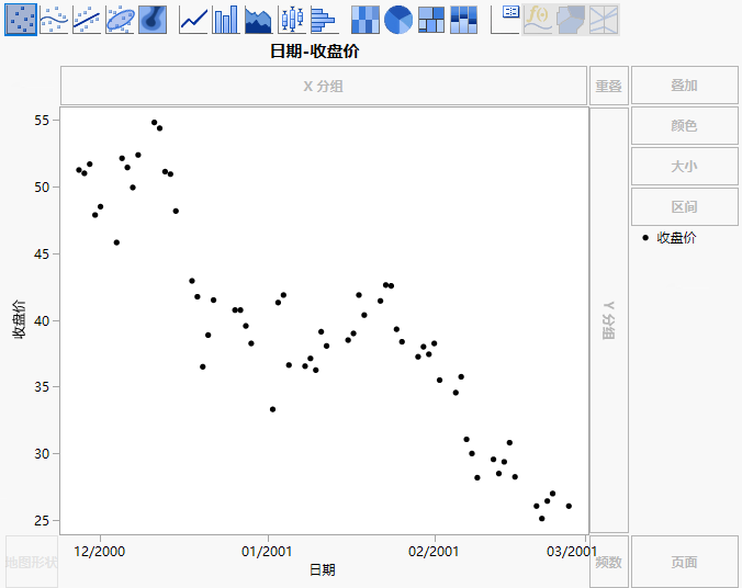

5. 点击图形上方的“平滑线”图标 此处显示图片 以删除平滑线。
图 4.33 一段时间内收盘价的叠加图
此处显示图片

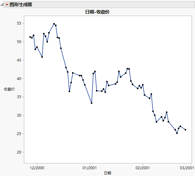

解释叠加图并与其交互
叠加图显示在过去的几个月内股票的收盘价逐渐走低。要清晰地查看趋势,可以连接点。
1. 按 Shift 键并点击图形上方的“线”图标 此处显示图片。按 Shift 键可以应用更多类型,但不会撤销选择其他类型。
图 4.34 连接的点
此处显示图片
潜在投资者可能注意到尽管股票价格在过去的三个月内上上下下,但总体趋势是向下的。

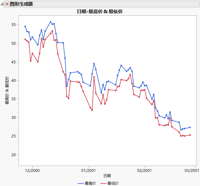

创建显示股票最高价和最低价的叠加图
使用叠加图可以对多个 Y 变量绘制图形。例如,假设您想在同一个图形中看到最高价和最低价。
1. 按照创建一段时间内股票价格的叠加图中的步骤操作,这一次将最高价和最低价分配给 Y 角色。
2. 按照解释叠加图并与其交互中的步骤连接点并添加网格线。
图 4.35 两个 Y 变量
此处显示图片
叠加图底部的图例显示了在图形中最高价和最低价变量所使用的颜色和标记。叠加图显示最高价和最低价的轨迹非常接近。

• 第一个叠加图显示股票价格不是保持不变,而是在降低。
• 第二个叠加图显示股票的最高价和最低价相互差别不大。股票价格在给定日期内没有剧烈变化。
