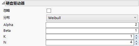

图 12.14 示例:针对“N 中取 K 个”形状的 Weibull 配置
此处显示图片
