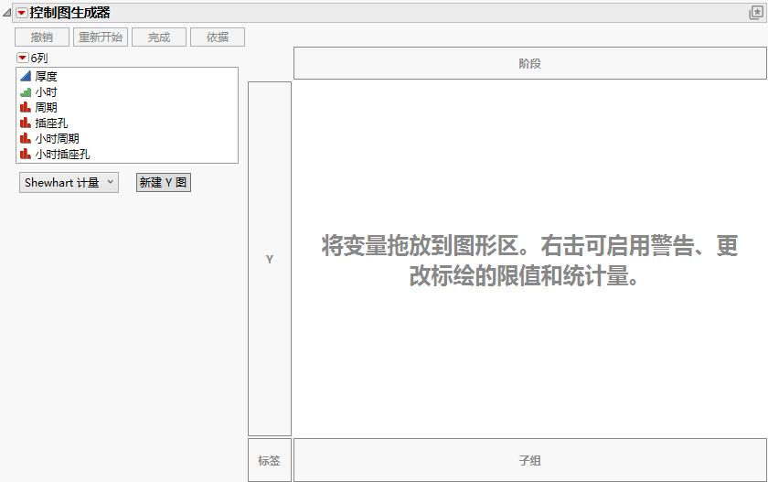

要开始以交互方式创建控制图,请将变量从选择列框拖入工作区。若将变量放置在中心位置,“控制图生成器”会根据是连续变量还是分类变量来猜测其放置位置。
图 3.4 交互式“控制图生成器”窗口

“控制图生成器”工作区包含以下区域:
Y
指定过程变量。
标签
分配一个样本标签变量以便为单个测量值添加唯一标签。这些标签未经过排序,以数据表中的显示顺序显示在水平轴上。
子组
指定子组变量。要将子组水平定义为多列的组合,请将多个变量添加至子组区域。分配某个子组变量后,控制图中的每个点都与该子组中所有点的某个汇总统计量相对应。
阶段
(不可用于“稀有事件”控制图。)分配阶段变量。指定某个阶段变量后,将为每个阶段计算单独的控制限。另见均值和 R 图示例。
部件
(仅可用于短期运行控制图。)分配“部件”变量。分配“部件”变量后,将为每个产品或“部件”变量水平计算统计量。这些统计量用于计算控制限。
n 次试验
(可用于计数图。)为计数控制图分配批大小。
