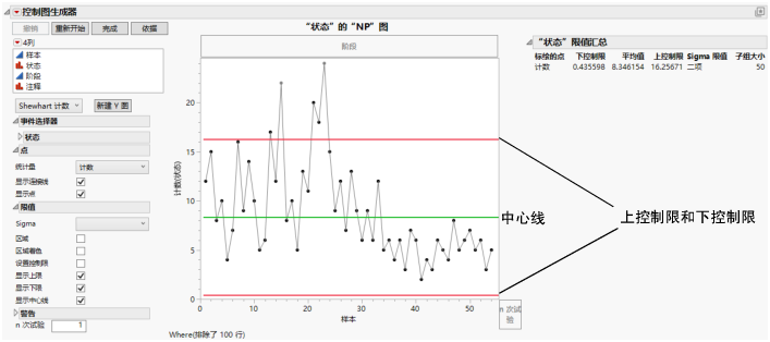

使用“控制图生成器”可构造过程数据的控制图。该分析会生成一个图表,可用于评估某个过程是否处于统计控制状态中。报表随您选择的图表类型而变化。控制图随着在数据表中添加或更改数据而动态更新。Figure 3.9 显示了 Bottle Tops.jmp 样本数据表的“控制图生成器”窗口。

图 3.9 “控制图生成器”窗口

您可以将其他变量拖入不同区域以扩充分析,并使用“控制图生成器”选项进一步检查数据。某些右击图表选项(例如,显示或隐藏点、限值、警告和区域;选择统计量和 sigma 选项)也会显示在图表左侧以便于访问。
控制图具有以下特征:
• 图上标绘的每个点都代表单个过程测量值或汇总统计量。应该合理选择子组;也就是说,在选择子组时,应该让在子组之间观测到真正的过程信号的概率最大化。通常,这需要了解确定最有效分组策略的过程。请参见 Wheeler (2004);Woodall and Adams (1998)。
• 控制图的垂直轴尺度按照与标绘点相同的单位来调整。
• 控制图的水平轴标识子组样本并按照时间来排序。随时间推移观测过程对于评估过程是否在变化非常重要。
绿线是中心线,即表示数据的平均值。当过程处于统计控制状态时,中心线指示汇总统计量的平均值(期望值)。测量值应均匀分布在中心线两侧。如若不然,则很可能表明过程平均值发生了变化。
• 两条红线分别为上控制限和下控制限,相应地标记为“上控制限”和“下控制限”。当过程处于统计控制状态时,这些限值可给出汇总统计量期望的变异范围。若过程仅显示出常规变异,则所有点都会随机散布在该范围内。
注意:要隐藏散度图、计数图和稀有事件图的下控制限,请取消选择选项面板中的“显示下限”选项。要将默认设置更改为始终隐藏控制下限,请取消选择“文件”>“首选项”>“平台”>“控制图生成器”中的“显示下控制限”首选项。
• 控制限之外的点指示存在特殊原因的变异。
