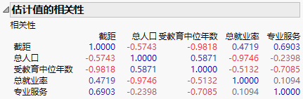

图 3.25 “估计值的相关性”报表
此处显示图片
Figure 3.25 中的“估计值的相关性”报表显示“截距”与受教育中位年数的参数估计值之间强负相关 (–0.9818)。总人口与总就业率之间也是强负相关 (–0.9746)。
