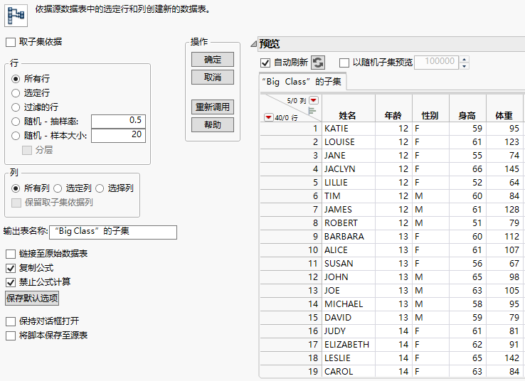

您可以基于活动数据表中的所有行列的一个子集,仅突出显示的行和列,或者随机选定的行生成新的 JMP 数据表。
创建子集
1. 选择表 > 子集。
图 6.2 “子集”窗口
此处显示图片
2. 指定要生成子集的内容。选择以下内容的任意组合:
‒ 取子集依据(选定列中的水平)
‒ 行(所有行、选定行或随机行)
‒ 列(所有列或选定列)
3. 使用附加选项进一步定制您的子集表。
4. 点击确定创建子集表。

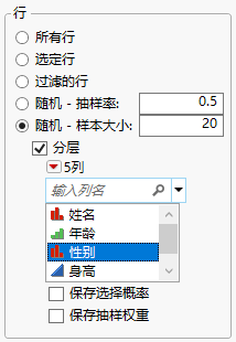

分层的子集
在“JMP 子集”窗口中,若指定了样本大小并添加了分层列,样本大小代表的是每层的大小,而不是整个子集的大小。
图 6.3 分层的子集
此处显示图片
对于使用指定样本大小的分层随机样本,可以保存两列:选择概率和抽样权重。选中相应的复选框以保存这两列。
