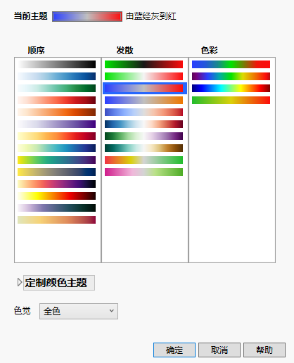

2. 要创建新的“连续颜色主题”或“分类颜色主题”,请点击相应的颜色主题。
若是创建新的连续颜色主题,“连续颜色主题”窗口随即显示。
图 4.30 “连续颜色主题”窗口
此处显示图片
顺序颜色“Cividis”是一种专为具有颜色限制的观看而设计的 Viridis 形式。

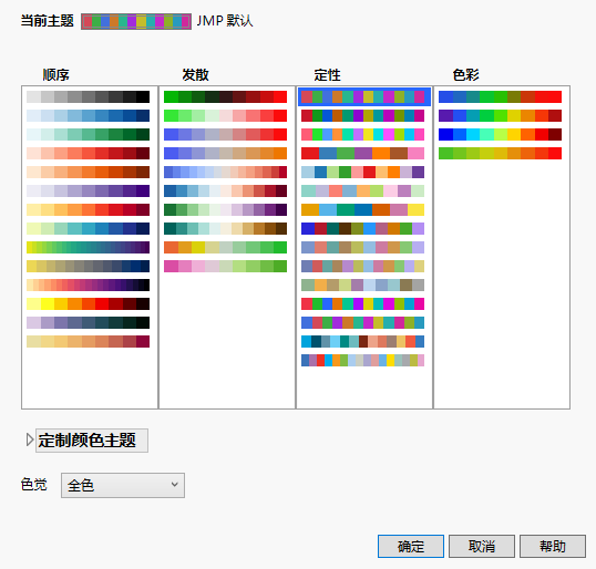

若已选择创建新的分类颜色主题,“分类颜色主题”窗口随即显示。
图 4.31 “分类颜色主题”窗口
此处显示图片
3. (可选)要使主题基于现有主题,请从可用主题中选择一种颜色主题。

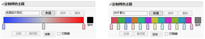

4. 点击“定制颜色主题”展开按钮,显示“定制颜色主题”面板。
Figure 4.32 同时显示了分别适用于连续主题和分类主题的颜色主题面板。
图 4.32 “定制颜色主题”面板
此处显示图片
5. 点击新建创建新主题。
将基于选定的颜色主题创建新的颜色主题。同时为该主题指定临时名称。
6. 在临时标签位置键入新名称。在 Windows 上,不要按 Enter 键。按 Enter 键将关闭该窗口。
7. 要修改颜色主题,请执行以下任意操作:
‒ 要修改缺失值颜色,请点击缺失值颜色以打开调色板。选择所需的缺失值颜色并点击确定。
‒ 要修改连续颜色的梯度,请向左或向右移动滑块。
‒ 要向梯度添加更多颜色,请点击颜色条选择一种颜色。新的滑块将显示在颜色条下方。
‒ 要更改滑块的颜色,请点击该滑块以显示“颜色”窗口,从中选择另一种颜色。
‒ 要反转梯度上颜色的顺序,请点击反转。
‒ 要使颜色在梯度上平均分布,请点击等间距。
‒ 要在“顺序”窗格中列出定制主题,请从列表中选择顺序。
‒ 要在“发散”窗格中列出定制主题,请从列表中选择发散。
‒ 要在“色彩”窗格中列出定制主题,请从列表中选择色彩。
‒ 若不想在颜色主题列表中显示某个主题,请选择隐藏。
‒ 要从颜色主题中删除某种颜色,请点击该颜色的滑块,并将滑块拖到颜色条的上方或下方。
‒ 要放弃更改,请点击取消。
8. 点击保存保存定制颜色主题。
新的定制颜色主题追加至选定窗格的内容。
9. 点击确定关闭颜色主题窗口。

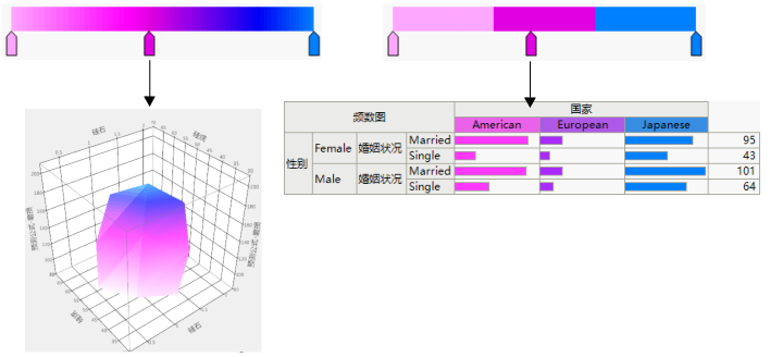

下图显示 JMP 中两种颜色主题(连续和分类)的示例。为连续数据选定颜色主题时,颜色是渐变色(如左图所示)。为分类数据选定同样的颜色主题时,颜色将由差别明显的色块构成。(如右图所示)。
图 4.33 连续和分类颜色主题的示例
