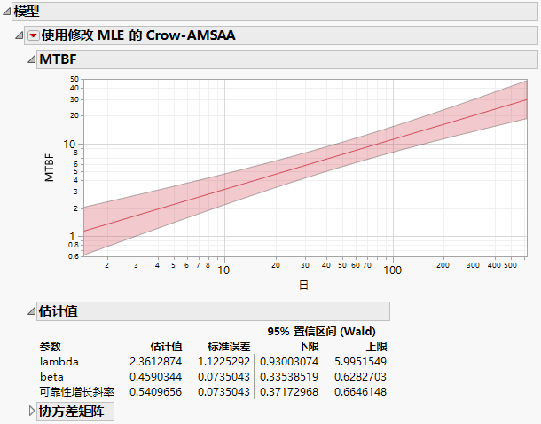

Figure 11.15 显示了使用修改 MLE 的 Crow-AMSAA 拟合 TurbineEngineDesign1.jmp 中的数据。
图 11.15 “使用修改 MLE 的 Crow-AMSAA”报表

选择“使用修改 MLE 的 Crow-AMSAA”选项时,“累积事件”图会更新以显示该模型。“模型列表”随之更新。将打开“使用修改 MLE 的 Crow-AMSAA”报表以显示“使用修改 MLE 的 Crow-AMSAA”拟合的 MTBF 图、估计值和协方差矩阵;该图将在MTBF 图一节中进行介绍。
除了“显示 MTBF 图”外,可用的选项包括:“显示强度图”、“显示累积事件图”、“显示刻画器”、“可达 MTBF”和“拟合优度”。Crow AMSAA中介绍了这些报表。有关如何使用修改的 MLE 构造这些报表的详细信息,请参见“使用修改 MLE 的 Crow-AMSAA”的参数估计值。 下面将详细说明针对修改的 MLE 选项的“拟合优度”和“可达 MTBF”报表。
