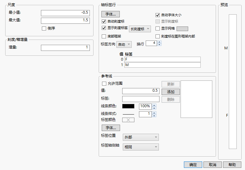

双击 JMP 图形中的数值轴可使用“轴设置”窗口定制该轴。或者,右击轴区域并选择轴设置也可以访问该窗口。
注意:您还可以使用“图形生成器”、“分布”、“单因子”和“列联”等平台的“轴设置”窗口定制名义型轴。
窗口中的定制功能取决于轴的数据类型和 JMP 创建图或图表所用的特定平台。Figure 9.28 显示了数值(连续)轴的典型“轴设置”窗口。
图 9.28 数值(连续)轴的“轴设置”窗口
此处显示图片

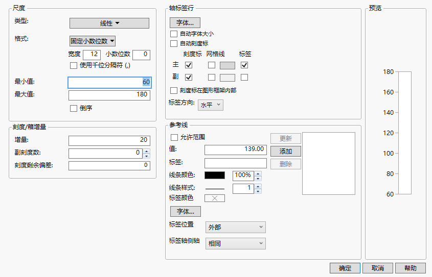

“轴设置”窗口包含以下面板:
• 尺度
• 刻度/箱增量
• 轴标签行
• 参考线
• “预览”面板显示您当前的选择将如何在轴上显示。

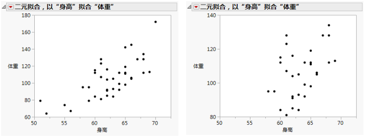

Figure 9.29 右侧的示例是放大显示的点群,显示左侧图中介于刻度 80 到 140 之间的点。放大图是通过重新指定最大和最小坐标轴值来实现的。
图 9.29 调整轴尺度以放大图中部分

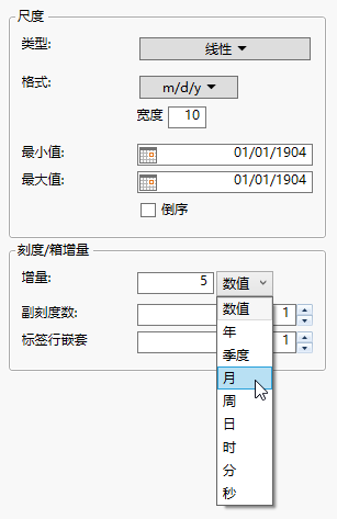

更改轴增量
查看图形时,您可以更改轴增量。
若轴“格式”设置为日期、时间或持续时间,格式菜单将在增量旁边显示(Figure 9.30)。选择增量的格式。
图 9.30 选择日期和时间增量的格式
此处显示图片

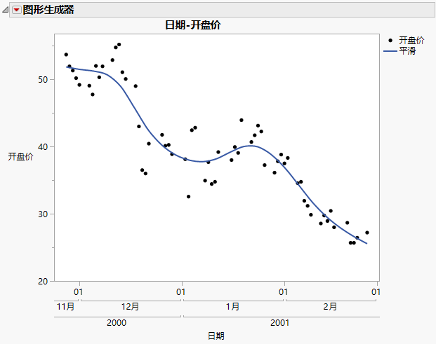

标签行嵌套
只有当您选择了日期、时间或持续时间作为轴格式时,该选项才会出现。标签行嵌套使用多水平时间尺度,支持您基于格式将一个日期轴拆分为多行。例如,您可以将“年”放在最外层的行上,“年”里面是“月”,“月”里面是“天”:
1. 选择帮助 > 样本数据文件夹,然后打开 Stock Prices.jmp。
2. 选择图形 > 图形生成器。
3. 将日期拖至 X 区域。
4. 将开盘价拖至 Y 区域。
5. 双击 X 轴。
6. 对于格式,选择日期 > ddMonyyyy。
7. 将标签行嵌套的值增加至 3。
8. 点击确定。
9. 点击完成以查看最终的图形。
图 9.31 标签行嵌套示例

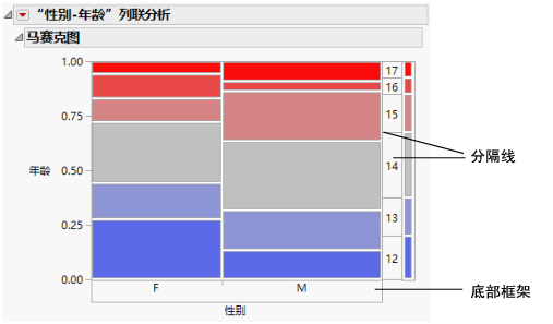

延伸分类轴的分隔线和框架
若名义型或有序型(分类)变量具有许多水平,则延伸刻度标签之间的垂直分隔线很有用。
要将分隔线延长到 x 轴标签,请执行以下步骤:
1. 双击某个名义型或有序型轴以显示轴设置。
2. 选择显示刻度标 > 短分隔线或显示刻度标 > 长分隔线以添加分隔线。使用底部框架可在轴区域周围添加框架。
