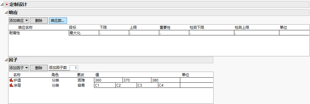

多数 JMP 实验设计平台会在打开时显示各个部分,您可在其中列出您的响应和因子。“响应”部分在各平台之间是通用的。您需要在此插入您的响应和其他信息,如响应目标、下限、上限和重要性。
“因子”部分在各平台之间各有不同。这是为了适应每个平台所处理的不同类型因子和特定设计情形的需要。在某些平台中,一旦输入响应和因子,点击“继续”后即显示“定义因子约束”部分。在该部分中,您可以限制可用于设计的因子值。
Figure 3.19 显示了使用“定制设计”平台构造在 Box Corrosion Split-Plot.jmp 样本数据表中构造设计所用到的“响应”和“因子”部分。该数据表位于 Design Experiment 文件夹中。同时还显示了“定义因子约束”部分,一点击“继续”即显示该部分。“定义因子约束”部分支持您指定因子设置必须满足的限制。
图 3.19 箱体腐蚀裂区实验的响应和因子
