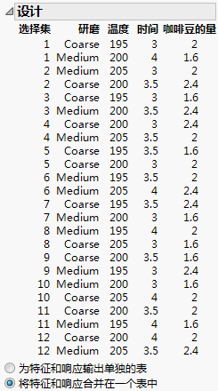

在给定的选择下,“设计”部分显示最佳选择设计的试验。检查该设计以确保其满足您的需要。
图 18.19 设计
此处显示图片
注意:
• Figure 18.19 摘自咖啡示例。请参见选择设计示例。
• 查找最优设计的算法基于随机开始设计。有鉴于此,您获取的设计不是唯一的。当您反复点击后退和制作设计按钮时,设计算法将生成不同的设计。
