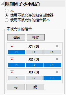

此处显示图片无法满足的约束
若有一组约束会妨碍构造表示所有必需因子水平的覆盖阵列,则认为这组约束无法满足。
无法满足的约束的示例
考虑针对三个因子(每个因子三个水平)的强度为 2 的设计。
1. 选择实验设计 > 特殊目的 > 覆盖阵列。
2. 在添加因子数旁边键入 3。
3. 从添加因子菜单中,选择 3 水平。
4. 点击继续。
5. 选择使用不被允许的组合过滤器。
6. 从添加过滤器因子列表中,选择全部三个因子并点击添加按钮。
7. 按 Ctrl 键并选择以下水平:
‒ 为 X1 选择 L1。
‒ 为 X2 选择 L1、L2 和 L3。
‒ 为 X3 选择 L3。
图 20.12 完成的“限制因子水平组合”面板

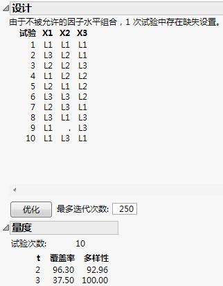

此处显示图片
注意:设置下两步中的“随机种子”将重现本例中显示的精确结果。自行构造设计时,这些步骤不是必需的。
8. 点击“覆盖阵列”红色小三角并选择设置随机种子。
9. 输入 12345 并点击确定。
10. 点击制作设计。
图 20.13 “设计”和“量度”
此处显示图片
“设计”部分下的注释指出由于存在约束导致一次试验包含缺失设置。该试验是第 9 次试验。要确保覆盖阵列具有强度 2,需要 X1 设置为 L1 且 X3 设置为 L3 的组合。但是对于这些设置,这些约束阻止了 X2 的所有设置。
