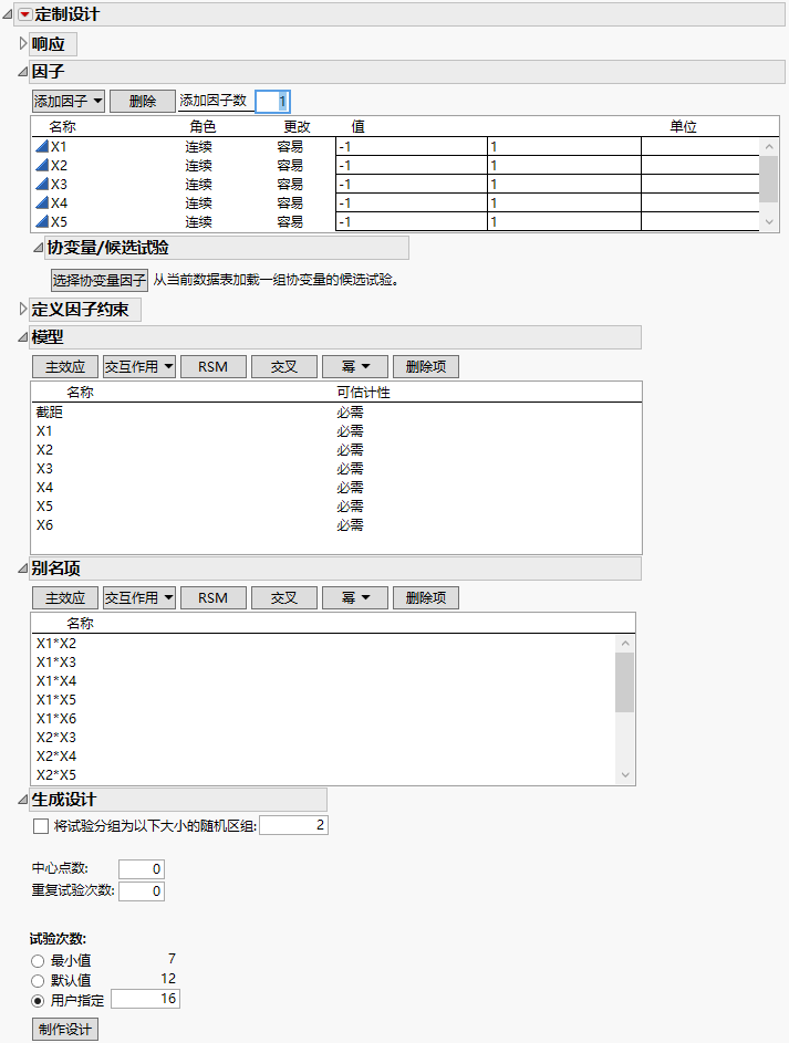

6. 点击用户指定,将试验次数改为 16。
图 5.9 因子、模型、别名项和试验次数

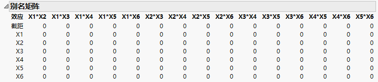

10. 打开设计评估 > 别名矩阵部分。
图 5.10 别名矩阵
此处显示图片
所有行包含的都是零,这意味着“截距”和主效应项没有因任何双因子交互作用而产生偏倚。
