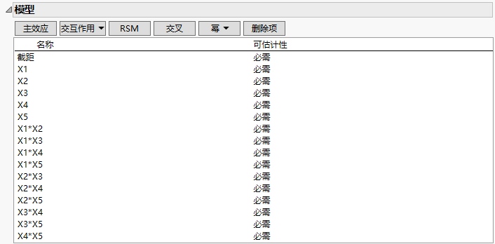

5. 在“模型”部分中,选择交互作用 > 二次。
图 5.6 带交互作用的模型

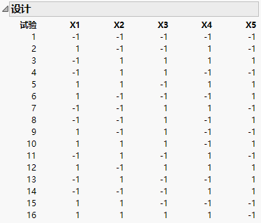

Figure 5.7 显示了设计的试验。所有主效应和双因子交互作用都是可估计的,因为其“可估计性”已在“模型”部分中指定为“必需”(默认值)。
图 5.7 用于估计所有双因子交互作用的设计

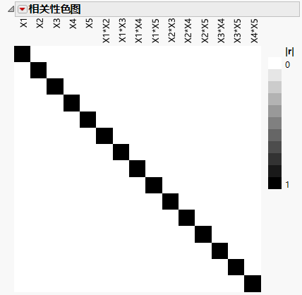

10. 打开设计评估 > 相关性色图部分。
图 5.8 相关性色图
此处显示图片
色图指示五个主效应与十个双因子交互作用全部两两正交。
