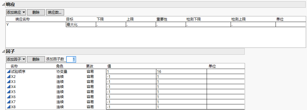

10. 在添加因子数旁边键入 7。
11. 点击添加因子 > 连续。
图 5.64 响应和因子
此处显示图片
12. 点击继续。

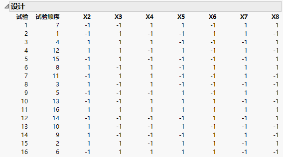

图 5.65 设计
此处显示图片

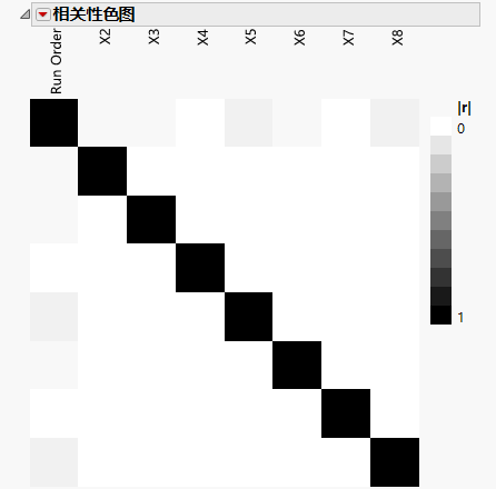

18. 打开设计评估 > 相关性色图部分。
图 5.66 显示具有试验顺序的绝对相关性的色图
此处显示图片
色图显示以下信息:
‒ 七个连续因子 X2 到 X8 彼此正交。
‒ 试验顺序(线性时间趋势变量)与 X2 到 X8 之间存在极低的绝对相关性。

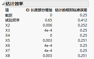

19. 打开设计评估 > 估计效率部分。
图 5.67 估计效率
此处显示图片
试验顺序与 X2 到 X8 之间较小的绝对相关性导致置信区间长度极小幅的增加(相对于理想的正交设计而言)。X2 到 X8 的置信区间长度的增加全部小于约 0.1%。
