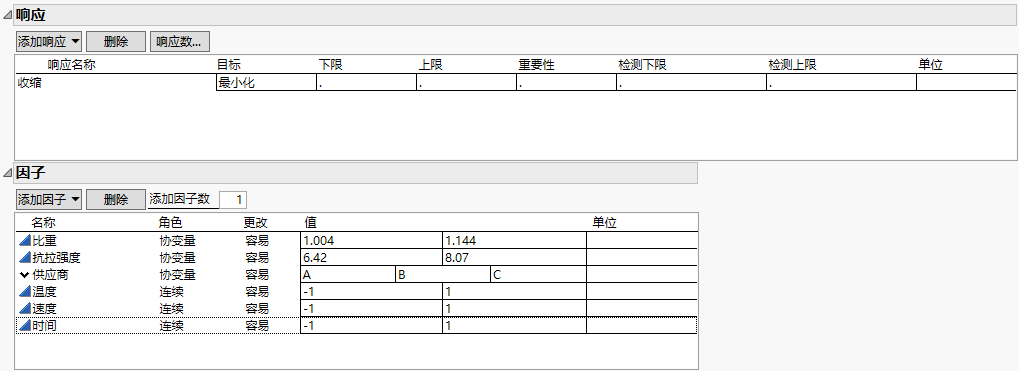

3. 双击“响应名称”下的 Y 并键入收缩。
4. 点击“目标”下的最大化,然后将其改为最小化。
5. 点击添加因子并选择协变量。
6. 从列表中选择比重、抗拉强度和供应商,然后点击确定。
这些是协变量,不受控制。
7. 在添加因子数旁边键入 3。
8. 点击添加因子 > 连续。
9. 将三个连续因子重命名为温度、速度和时间。
这些是可控因子。
图 5.58 响应和因子

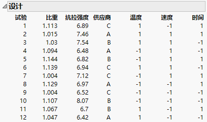

14. 点击制作设计。
图 5.59 12 次试验最优设计
此处显示图片
考虑到可能的协变量值,该设计为 D 最优设计。该设计选择最优的协变量值组以及这三个可控因子的最优设置。

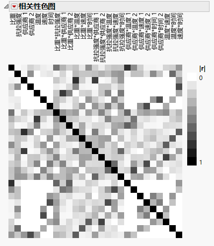

1. 打开设计评估 > 相关性色图部分。
图 5.60 相关性色图
此处显示图片
与主效应对应的七项显示在色图左上角。请注意,这七项接近正交。最大绝对相关性出现在抗拉强度与供应商 2 之间。这个大约 0.43 的绝对相关性是可用协变量值所带来的结果。(Figure 5.60 使用 JMP 默认颜色。)
