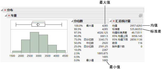

创建直方图
1. 选择帮助 > 样本数据文件夹,然后打开 Car Physical Data.jmp。
2. 选择分析 > 分布。
3. 选择车重并点击 Y,列。
4. 点击确定。
5. 要旋转报表窗口,点击“车重”红色小三角并选择显示选项 > 水平布局。
图 5.7 车重的分布
此处显示图片
报表窗口包含三个部分:
• 用于可视化数据的直方图和箱线图。
• 显示分布百分位数的分位数报表。
• 显示均值、标准差和其他统计量的汇总统计量报表。
解释分布结果
使用Figure 5.7 中提供的结果,设计专家可以回答问题。
汽车平均重量是多少?
“直方图”显示重量在 3,000 磅左右。“汇总统计量”显示重量均值在 2,958 磅左右。
汽车重量的分散程度(标准差)如何?
“汇总统计量”显示标准差在 536 磅左右。
最小和最大重量是多少?
“直方图”显示最小值在 1,500 磅左右;最大值在 4,500 磅左右。“分位数”显示最小值在 1,695 磅;最大值在 4,285 磅。
有离群值吗?
没有。
Figure 5.7 中的默认报表窗口至少提供图形和统计量。其他图形和统计量可以通过红色小三角菜单得到。

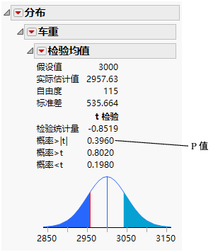

根据其他研究,铁路公司确定平均重量为 3000 磅是最高效的运输重量。现在,设计专家需要确定在想要运输的汽车总体中汽车平均重量是否为 3000 磅。使用 t 检验可以根据这个总体样本得到更大总体的推论。
检验结论
1. 点击“车重”红色小三角并选择检验均值。
2. 在出现的窗口中,在“指定假设均值”框中键入 3000。
3. 点击确定。
图 5.8 检验均值结果
此处显示图片
解释 t 检验
