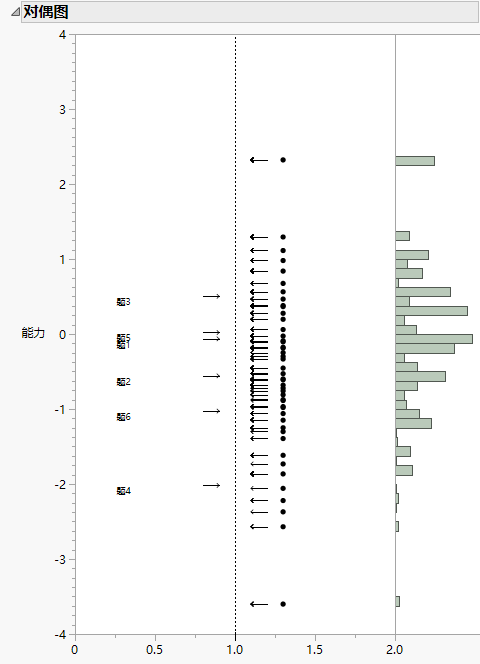

对偶图
在“项目分析”报表中,“对偶图”部分包含一个图,这一个图中既显示项目难度又显示对象能力。难度和能力以相同的标准化尺度显示在垂直轴上。项目按照其难度标绘在图的左侧。对象绘制在右侧,随同显示的还有数据点和一个直方图。对偶图支持您将每个项目的难度关联到每个响应者的能力。
图 12.7 对偶图
此处显示图片
