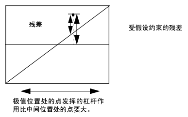

Figure 3.39 显示如何在杠杆图中描述残差。从某个点到拟合线的距离是包含该效应的模型的残差。从该点到水平线的距离是模型中不含该效应时的剩余误差。换言之,杠杆图中的均值线表示参数(效应)的假设值被限制为 0 时的模型。
图 3.39 一般杠杆图的演示

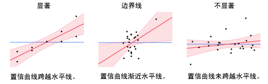

拟合线的置信曲线显示在杠杆图中。这些曲线直观地表明所关注的检验在 5% 水平下(或是您在“拟合模型”启动窗口中指定的“设置 Alpha 水平”下)是否显著。若曲线之间的置信区域包含表示假设的水平线,则效应不显著。若曲线跨越水平线,则效应显著。请参见Figure 3.40 中的示例。
图 3.40 比较杠杆图中显示的显著性

之所以使用杠杆率一词,是因为这些图可帮助您直观演示在模型中添加效应后各点对检验的影响。在水平方向距离图中心较远的点与接近中心的点相比,对效应检验发挥的影响更大。回想一下,效应检验涉及比较模型在包含和不含该效应时的残差平方和。在极值处,受假设约束之前和之后的残差的差值相对较大。因此,这些残差往往对该效应的假设检验的平方和有更大的贡献。
