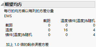

Figure 3.49 显示了 Investment Castings.jmp 样本数据表的“期望均方”报表。运行“模型 - EMS”脚本,然后运行该模型。
图 3.49 “期望均方”报表

正如表中所指明的那样,铸件[温度]的期望均方为
