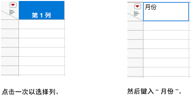

2. 选择列名并将名称改为月份。
注意:要重命名列,您还可以双击列名,或选择列并按 Enter。
图 3.3 输入列名

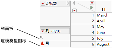

6. 点击单元格并键入内容,输入月份信息。
图 3.4 月份列已完成
此处显示图片
在列面板中,查看列名左侧的建模类型图标。图标发生了更改,反映出月份现在是名义型(以前是连续型)。比较Figure 3.3 中显示的“第 1 列”的建模类型和Figure 3.4 中显示的“月份”的建模类型。该处不同很重要,将在查看或更改数据表中的列信息中讨论。

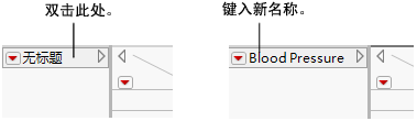

1. 在“表面板”中双击数据表的名称(无标题)。
2. 键入新的名称(血压)。
图 3.5 更改数据表名称
