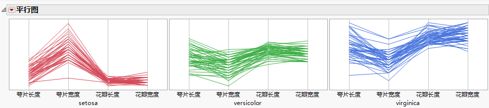

在不同的平行图中检查三个种类
1. 从 Iris.jmp 样本数据表中,选择图形 > 平行图。
2. 选择萼片长度、萼片宽度、花瓣长度和花瓣宽度,然后点击 Y,响应。
3. 选择种类并点击 X,分组。
4. 点击确定。
随即显示报表窗口。
图 7.11 不同平行图中的三个种类
此处显示图片
每个种类都表示在单独的平行图中。
