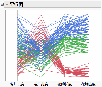

通过绘制平行坐标来查看多维数据中的模式
使用平行图,您可以直观表示数据表中的各个单元格。在平行图中绘制表示数据表中各行的相连线段。平行图最初由 Inselberg (1985) 开发,后来由 Wegman (1990) 推广使用。
图 7.1 平行图示例
此处显示图片
