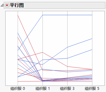

平行图是可在一个图中显示任意数量的变量的几类坐标图之一。不过,变量之间的关系可能只有在以下情况下才显而易见:
• 变量并排显示
• 为变量的水平指定颜色来跟踪各组
• 选择线条来跟踪各组
注意:要生成Figure 7.5 中所示的图,请按平行图示例中的说明操作。
图 7.5 “平行图”报表
此处显示图片
提示:您可以为规格限添加参考线。相关信息,请参见《使用 JMP》中的规格限。
