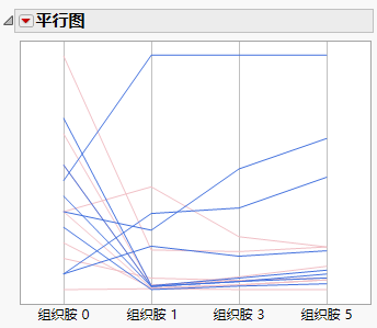

图 7.2 组织胺变量的平行图
此处显示图片
每一相连的线段表示一个观测。点击某一线段可查看其在数据表中对应的观测(或行)。
要进一步探究数据,请将 trimeth 值隔离:
8. 选择行 > 数据过滤器。
9. 选择药物,然后点击添加 此处显示图片。
10. 选择 trimeth。
平行图中将仅突出显示 trimeth 值。
图 7.3 突出显示的 trimeth 值
此处显示图片
您可以观察到关于喂服 trimeth 的狗的组织胺水平的以下信息:
• 对于多数狗,组织胺水平在一分钟后急剧下降。
• 其中有四只狗的组织胺水平保持较高或进一步升高。您可以在此发现的基础上进一步研究,确定这些狗的组织胺水平有差别的原因。
