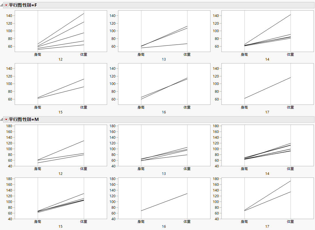

下面的示例使用 40 个学生的年龄、性别、身高和体重数据。检查不同变量之间的关系。
1. 选择帮助 > 样本数据文件夹,然后打开 Big Class.jmp。
2. 选择图形 > 平行图。
3. 选择身高和体重,并点击Y,响应。
4. 选择年龄并点击 X,分组。
5. 选择性别并点击依据。
6. 选中统一尺度复选框。
7. 点击确定。
图 7.12 按“性别”排列和依据“年龄”分组的“身高”和“体重”
此处显示图片
您观察到:
• 在 13 岁女生组中,有一个女生的体重低于她所在年龄组中其他女生的体重。若点击表示该更低体重的线条,相应的个体 (Susan) 将在数据表中突出显示。
• 在 14 岁女生组中,有一个女生的体重高于她所在年龄组中其他女生的体重。若点击表示该更高体重的线条,相应的个体 (Leslie) 将在数据表中突出显示。
