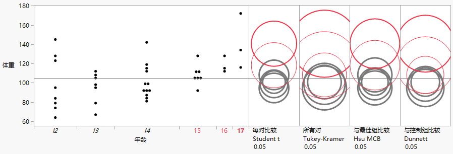

6. 点击“单因子分析”红色小三角菜单并选择比较均值选项中的每一个选项。对于“带控制组的 Dunnett 检验”选项,将年龄 17 选作控制组。
四个方法都检验各组均值之间的差异。每项检验都用于一个特定的假设,可能会出现不同的结果。
图 6.21 四个多重比较检验的比较环
此处显示图片
在Figure 6.21 中,年龄组 17 被突出显示。其他控制环的颜色与年龄组 17 有关。请注意,对于 Student t 和 Hsu 方法,年龄组 15(从顶部数第三个环)显示为灰色。这表明它与年龄组 17 有显著差异。不过,对于 Tukey 和 Dunnett 方法,年龄组 15 为红色,这表明它与年龄组 17 没有显著差异。
