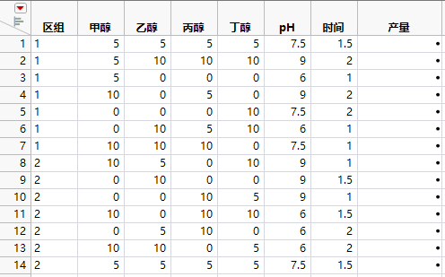

注意:您设计中的试验的显示顺序可能不同于Figure 8.13 中显示的顺序。
图 8.13 针对萃取过程的包含区组的确定性筛选设计
此处显示图片
请注意,试验 1 是“第 1 批”中的中心点试验,试验 14 是“第 2 批”中的中心点试验。

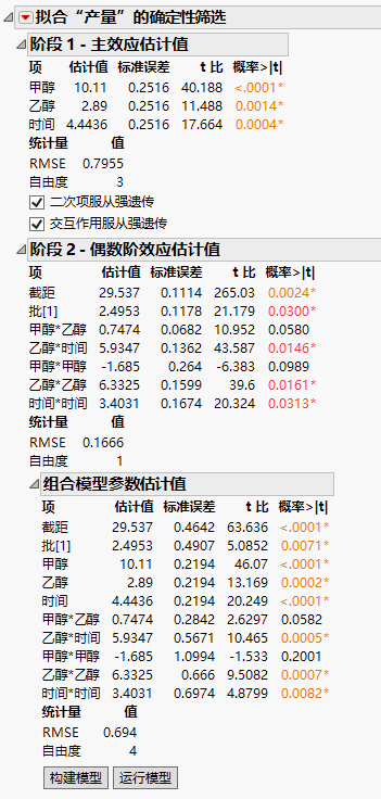

要探索所有二阶效应,其中一个选项就是使用“所有可能的模型”回归。另一个选项是使用向前逐步回归。不过,这些标准方法往往无法标识活跃效应。出于此原因,您需要使用“拟合确定性筛选”平台。
1. 选择帮助 > 样本数据文件夹,然后打开 Design Experiment/Extraction2 Data.jmp。
2. 在设计表的“表”面板中,点击拟合确定性筛选脚本旁边的绿色小三角。
图 8.14 “拟合确定性筛选”报表
此处显示图片
“拟合确定性筛选”标识为可能活跃的效应都列在“组合模型参数估计值”报表中。
3. 点击“组合模型参数估计值”报表底部的运行模型按钮。
这将使用标准最小二乘法模型来拟合标识为可能活跃的效应。

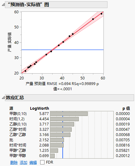

图 8.15 “标准最小二乘法”报表
此处显示图片
“‘预测值-实际值’图”显示没有证据表明失拟。“效应汇总”报表显示甲醇*乙醇和甲醇*甲醇不显著。您决定从模型中删除这些效应。
4. 在“效应汇总”报表中选择“甲醇*乙醇”和“甲醇*甲醇”,然后点击删除。

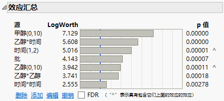

图 8.16 最终的活跃效应集
此处显示图片
其余效应全部显著。您推断这些是活跃效应。
