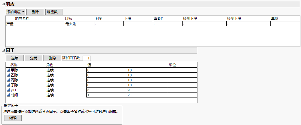

2. 双击“响应名称”下的 Y,然后键入产量。
3. 选择帮助 > 样本数据文件夹,然后打开 Design Experiment/Extraction Factors.jmp。
4. 点击“确定性筛选设计”旁边的红色小三角并选择加载因子。
因子名称和范围将添加到“因子”部分。
图 8.2 萃取设计的响应和因子
此处显示图片
5. 点击继续。

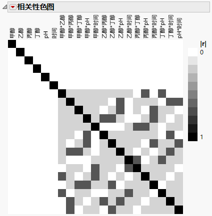

7. 打开设计评估 > 相关性色图部分。
“相关性色图”为所有主效应与双因子交互作用之间的相关性绝对值分配了颜色强度尺度。
图 8.4 萃取设计的相关性色图
此处显示图片
请注意以下事项:
‒ 纯白区域显示主效应之间或主效应与双因子交互作用之间无相关性。
‒ 灰色区域指示双因子交互作用之间的绝对相关性较小。
‒ 黑色方块指示绝对相关性为 1。全黑方块全部显示在对角线上,反映出效应与其本身之间的预料中的相关性。

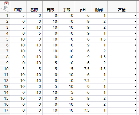

8. 点击制表获取Figure 8.5 中显示的数据表。
注意:您设计中的试验的显示顺序可能不同于Figure 8.5 中显示的顺序。
图 8.5 萃取过程的确定性筛选设计
此处显示图片
