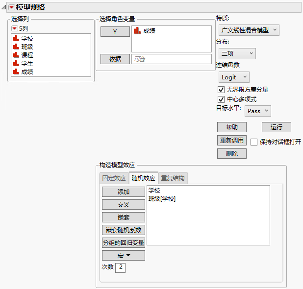

5. 选择课程,然后点击“固定效应”选项卡上的添加。
图 9.2 显示“固定效应”的完成的“拟合模型”启动窗口
此处显示图片
6. 选择随机效应选项卡。
7. 选择学校和班级,然后点击添加。
8. 从“选择列”列表中选择学校,从“随机效应”选项卡中选择班级,然后点击嵌套。
图 9.3 显示“随机效应”选项卡的完成的“拟合模型”启动窗口
此处显示图片

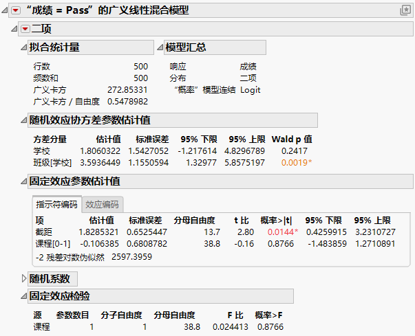

9. 点击运行。
“广义线性混合模型”报表显示在Figure 9.4 中。教学课程的影响在统计上不显著。不过,嵌套在学校内的班级效应在统计上显著。
图 9.4 “广义线性混合模型”报表窗口

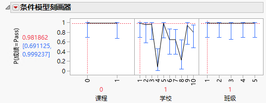

10. 点击“二项”旁边的红色小三角并选择条件模型推断 > 条件刻画器。
您可以使用“条件模型刻画器”探索不同班级和学校的通过率的差异。
图 9.5 条件模型刻画器
