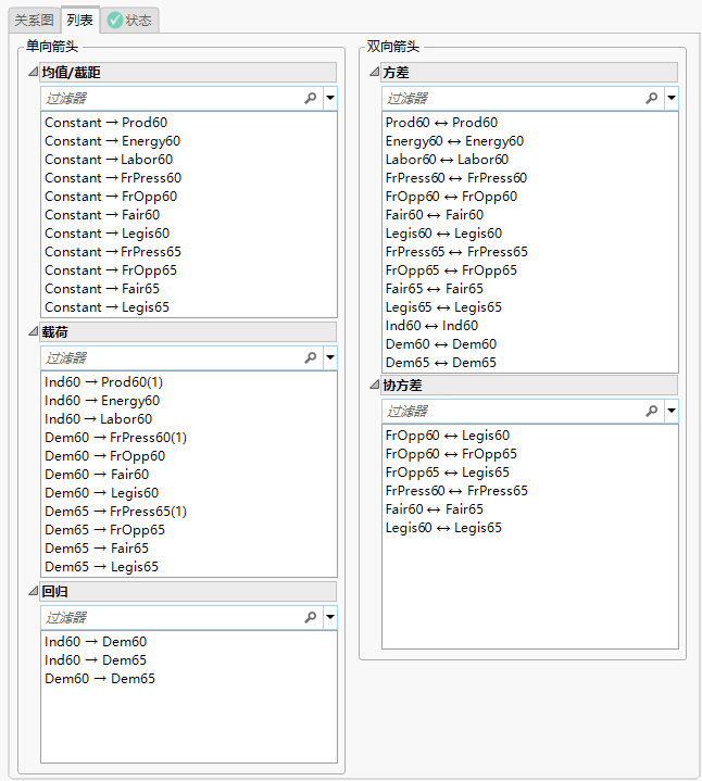

添加载荷和回归变量
9. 在“自列表”中选择 Ind60,在“至列表”中选择 Dem60,然后点击单向箭头 此处显示图片 按钮。
10. 在“自列表”中选择 Ind60,在“至列表”中选择 Dem65,然后点击单向箭头 此处显示图片 按钮。
11. 在“自列表”中选择 Dem60,在“至列表”中选择 Dem65,然后点击单向箭头 此处显示图片 按钮。
图 8.6 载荷和回归
此处显示图片

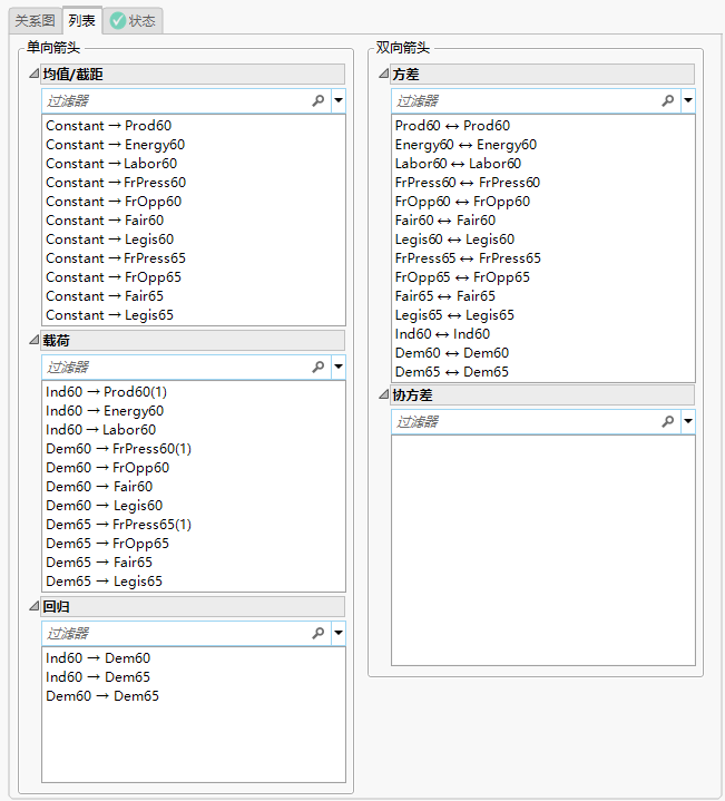

添加协方差
12. 在“自列表”中选择 FrOpp60,在“至列表”中选择 Legis60 和 FrOpp65,然后点击双向箭头 此处显示图片 按钮。
13. 在“自列表”中选择 FrOpp65,在“至列表”中选择 Legis65,然后点击双向箭头 此处显示图片 按钮。
14. 在“自列表”中选择 FrPress60,在“至列表”中选择 FrPress65,然后点击双向箭头 此处显示图片 按钮。
15. 在“自列表”中选择 Fair60,在“至列表”中选择 Fair65,然后点击双向箭头 此处显示图片 按钮。
16. 在“自列表”中选择 Legis60,在“至列表”中选择 Legis65,然后点击双向箭头 此处显示图片 按钮。
图 8.7 协方差
此处显示图片

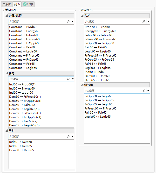

添加针对载荷的约束
17. 在“载荷”列表中选择 Dem60->FrOpp60 和 Dem65->FrOpp65,然后点击设置等于。
18. 在“载荷”列表中选择 Dem60->Fair60 和 Dem65->Fair65,然后点击设置等于。
19. 在“载荷”列表中选择 Dem60->Legis60 和 Dem65->Legis65,然后点击设置等于。
图 8.8 完成的模型规格
此处显示图片
使用字母数字标签指定针对载荷的约束。例如,您可以看到 Dem60->FrOpp60 和 Dem65->
FrOpp65
被设置为相等,因为它们都被标记为“c1”。

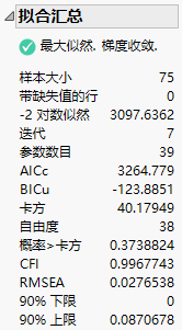

21. 点击运行。
图 8.9 结构化方程模型“拟合汇总”报表
此处显示图片
“拟合汇总”报表中列出的该模型的卡方统计量为 40.18,自由度为 38。请注意,相应的 p 值为 0.3739,该值不显著。这表明,没有证据可以拒绝模型拟合良好这一原假设。因此,您可以得出结论:该模型对数据拟合良好。
卡方值取决于样本大小,因此,一些拟合良好的模型仍然可以生成显著的卡方值。比较拟合指数 (CFI) 和近似的均方根误差 (RMSEA) 为确定模型拟合提供了额外的指导。这些指数介于 0 和 1 之间。CFI 值最好大于 0.90,RMSEA 值最好小于 0.10(Browne and Cudeck 1993;Hu and Bentler 1999)。在此,CFI 为 0.9968,RMSEA 为 0.0277,这指示拟合极佳。

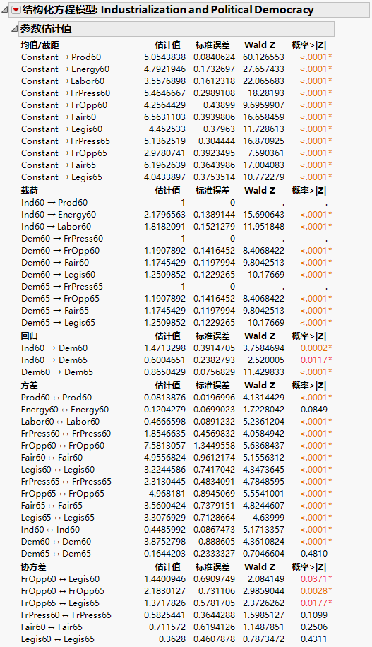

图 8.10 结构化方程模型“参数估计值”报表
此处显示图片
接下来,“回归”下的参数估计值表明 Ind60 对 Dem60 和 Dem65 具有正效应,Dem60 对 Dem65 也具有正效应。因此,Ind60 的较高得分与 Dem60 和 Dem65 较高相关,Dem60 的较高得分与 Dem65 的较高得分相关。参数估计值相应的 p 值显示在“回归”下方。3 个回归参数在 a = 0.05 水平下均显著。因此,您可以得出结论,潜在变量之间存在非零关系。
