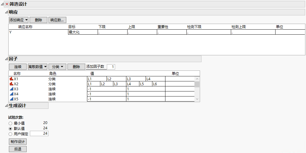

在这种实验情况下,不存在标准设计。您需要通过一种设计来研究 13 个因子:2 个为分类因子(一个因子有 4 个水平,另一个因子有 6 个水平),另外 11 个为连续因子。
1. 选择实验设计 > 经典 > 因子筛选 > 筛选设计。
在“响应”面板中,有一个称为 Y 的默认响应。将它继续作为默认响应。
2. 在“因子”面板中,点击分类并选择 4 水平。
这将添加变量 X1,其水平为 L1 到 L4。
3. 点击分类并选择 6 水平。
这将添加变量 X2,其水平为 L1 到 L6。
4. 在添加因子数旁边输入 11。
5. 点击连续。
这将添加 X3 到 X13 共 11 个因子,每个因子有两个水平:-1 和 1。
6. 点击继续。
将显示“生成设计”面板。
不提供从“设计列表”中选择设计的选项,因为在这种情形下没有可用的标准设计。
保留默认试验次数 (24)。
图 10.28 带“生成设计”面板的 13 个因子设计的“筛选设计”窗口

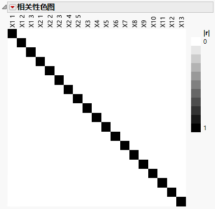

接着查看“相关性色图”,看看这个特定设计是否是正交的。
9. 打开设计评估 > 相关性色图部分。
色图(Figure 10.29)在主对角线上显示黑色条目(使用 JMP 默认颜色),这指示相关性为 1。这是因为每个对角单元格对应于项与自身的相关性,而这是 1。非对角相关性都是白色,这指示非重复项之间的相关性为 0。悬停在任意单元格上方可查看相关项和它们的绝对相关性。
图 10.29 相关性色图
