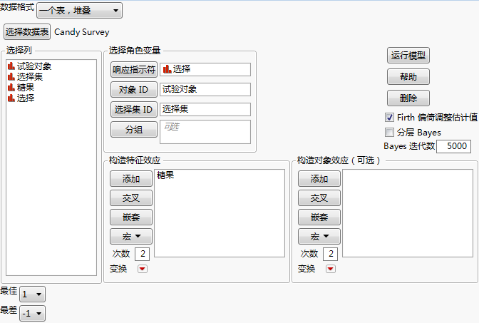

2. 选择分析 > 消费者研究 > MaxDiff。
3. 点击“选择数据表”,选择 Candy Survey,然后点击确定。
4. 分配列角色:
‒ 选择选择并点击响应指示符。
‒ 选择试验对象,然后点击对象 ID。
‒ 选择选择集并点击选择集 ID。
‒ 在“构造特征效应”面板中选择糖果并点击添加。
图 19.3 已完成的 MaxDiff 分析启动窗口
此处显示图片
因为您指定了最优选择为 1、最差选择为 -1,因此不用修改启动窗口左下角的“最佳”和“最差”选择指示符。

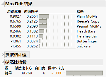

5. 点击运行模型。
图 19.4 MaxDiff 报表
此处显示图片
该报表指示糖果是显著的。具有最高效用的三种糖果为 Plain M&Ms、Reese’s Cups 和 Peanut M&Ms。

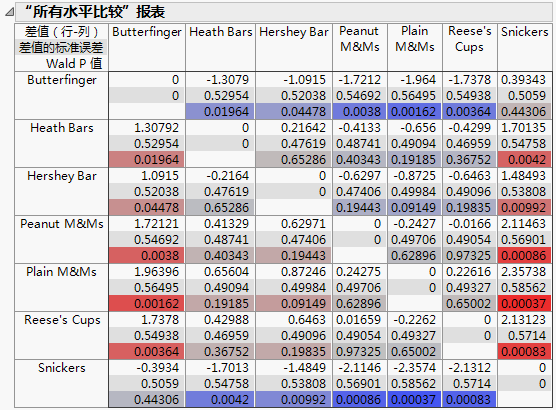

6. 点击“MaxDiff 模型”红色小三角菜单并选择“所有水平比较”报表。
图 19.5 糖果类型的“所有水平比较”报表
此处显示图片
该比较报表指示哪些糖果类型对在效用上有显著差异。每个单元格中的第三个条目是由行项的效用减列项的效用定义的差值的 p 值。p 值颜色的强度指示差值的显著程度。蓝色或红色着色指示差值(行 - 列)是正数还是负数。尚未调整 p 值来控制多重比较误差率,该值只应作为参考。有关“所有水平比较”报表的详细信息,请参见《消费者研究》中的MaxDiff。
