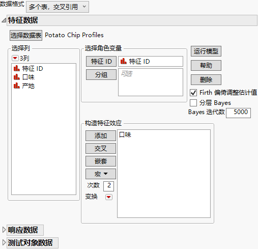

5. 在“特征数据”下点击选择数据表。
将显示“特征数据表”窗口,该窗口提示您指定特征数据所在的数据表。
6. 选择 Potato Chip Profiles,然后点击确定。
该表中的列显示在选择列中。
7. 从“选择列”列表中选择特征 ID,然后点击选择角色变量下的特征 ID。
8. 选择口味,然后点击构造特征效应下的添加。
请注意,产地是您可以添加到效应列表的另一个特征效应。
图 5.5 完成“特征数据”分级显示项
此处显示图片

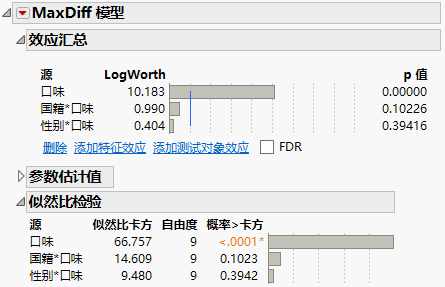

探索模型
1. 点击运行模型。
图 5.8 “MaxDiff 模型”报表
此处显示图片
“效应汇总”报表显示模型中的项并提供其显著性的 p 值。请注意,口味是一个特征效应,而且每个国籍*口味和性别*口味都是测试对象与特征效应之间的交互作用。
“似然比检验”报表表明口味对于被访者的偏好选择是显著的。
