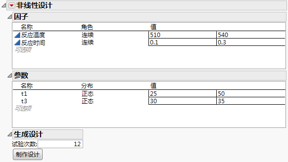

在本例中,使用“编码”列属性指定了反应温度为 510 和 540,反应时间为 0.1 和 0.3。或者,您可以直接在“因子”部分中指定值的合理范围。
6. 将参数 t1 的值改为 25 和 50,将 t3 的值改为 30 和 35。
这些新值表示针对实验情形的参数值的合理范围。根据在预测公式定义中指定的初始参数值构造默认值。有关构造公式的信息,请参见《使用 JMP》中的在 JMP 中创建公式。
请注意,显示在“分布”下的 t1 和 t3 的先验分布默认设置为“正态”。
7. 在“生成设计”面板中将试验次数更改为 12。
图 23.2 已完成的反应动力学实验的部分
此处显示图片
8. 点击制作设计。

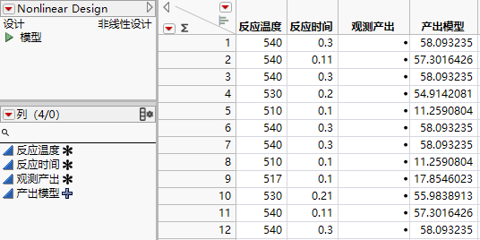

图 23.3 设计表
此处显示图片
您的设计应与Figure 23.3 中所示的设计类似。试验顺序可能不同,反应温度和反应时间值以及为产量模型计算出的值因此可能略有不同。请注意,值显示在产量模型列中,因为该列包含模型的公式。还请注意,表包含一个模型脚本,您可以使用它来对观测值拟合非线性模型。
现在您已创建了设计表、执行了实验并在观测产量列中记录了响应数据。位于 Design Experiment 文件夹中的数据表 Reaction Kinetics.jmp 包含设计的观测结果。

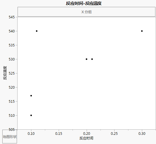

图 23.4 设计设置
此处显示图片
请注意点位于三个区域。没有点位于低温、时间长的区域(图形的右下角)。与正交设计不同,非线性设计不一定在设计区域的角落放置设计点。在本例中,位于低温、时间长的区域的设计点效率低下。
要查看其余三个角落中设计点的密度,请使用“等高线”工具。
6. 点击 此处显示图片 以启用“等高线”工具。
7. 点击完成。
图 23.5 包含密度等高线的设计设置
此处显示图片
请注意,有相对较少的点在时间短的高温区。从设计表,您可以看到只有两个这样的点。因为模型和参数规格,最优设计将更多设计点放置在时间长的高温区。

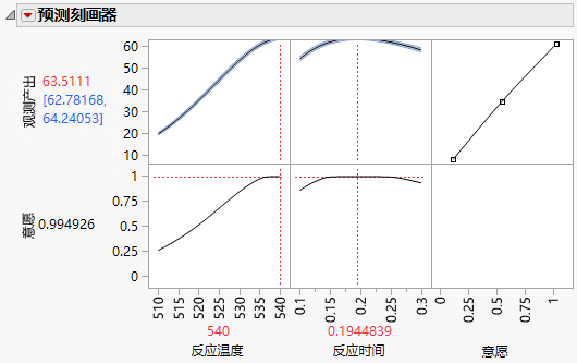

6. 点击“非线性拟合”红色小三角并选择刻画器 > 刻画器。
7. 要最大化产量,请点击“预测刻画器”红色小三角并选择优化和意愿 > 最大化意愿。
图 23.6 最大产量对应的时间和温度设置
此处显示图片
估计的最大产量为 63.5%,此时反应温度为 540 度(绝对温度),反应时间为 0.1945 分钟。
