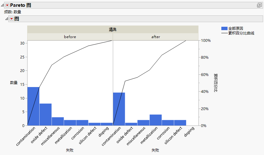

本例比较在清洗扩散炉中的管道之前和之后生产的一组电容样本中的失败数据。
1. 选择帮助 > 样本数据文件夹,然后打开 Quality Control/Failure2.jmp。
2. 选择分析 > 质量和过程 > Pareto 图。
3. 选择失败并点击 Y,原因。
4. 选择清洗并点击 X,分组。
清洗变量标识清洗之前和之后的样本。
5. 选择数量并点击频数。
6. 点击确定。
图 15.13 单因子比较 Pareto 图
此处显示图片
每个清洗变量值都有一个图。这两个图的水平轴和垂直轴采用相同的尺度。第一个图中的直条以降序显示 Y 轴值,由此决定所有单元格的顺序。

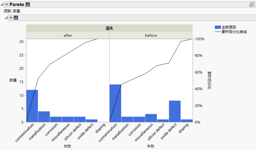

7. 点击“图”红色小三角并选择水平方向重新排序。
8. 点击一次向下箭头,然后点击确定。
这会重新排列各图的顺序。
图 15.14 单元格已重新排序的单因子比较 Pareto 图
此处显示图片
不过,采用Figure 15.14 所示的“before-after”图形式表示时,各图更容易解释。 请注意,原因顺序会改变以反映基于第一个单元格的顺序。通过比较这两个图,可以看出在清洗之后氧化层缺陷减少了。
