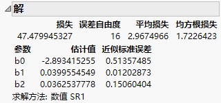

使用“非线性”平台中的数值导数获取具有二项误差的 Probit 模型的最大似然估计值。本例中的数据表包含用不同加热时间和浸泡时间处理后测试其可用性的模具数。可用的平均模具数是测试的模具数和在给定的加热和浸泡时间下模具可用的概率之积。

5. 选择仅限于数值导数选项。
6. 点击确定。
7. 点击执行。
平台使用了“数值 SR1”方法来获取参数估计值,如Figure 15.17 中所示。
